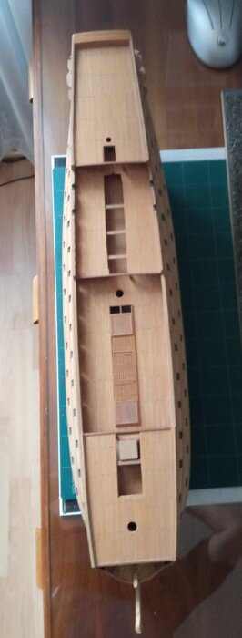

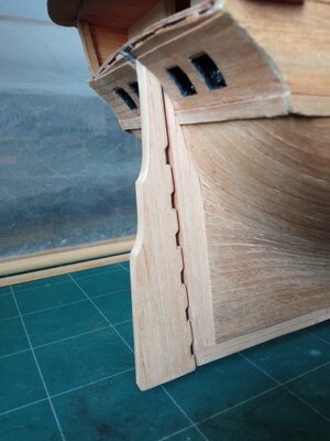

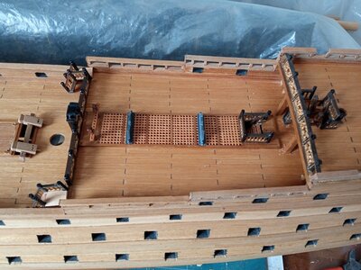

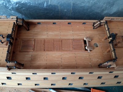

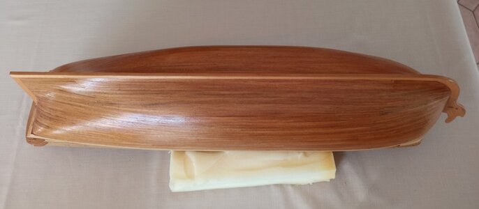

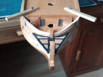

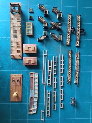

Petite avancée, peinture de la figure de proue, pose du caillebotis sur la plaque forme avant et peinture , percement de l'éperon et enfin vernissage de la coque .
Small progress, painting of the figurehead, laying of the grating on the front form plate and painting, drilling of the spur and finally varnishing of the hull.

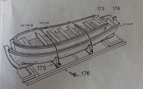

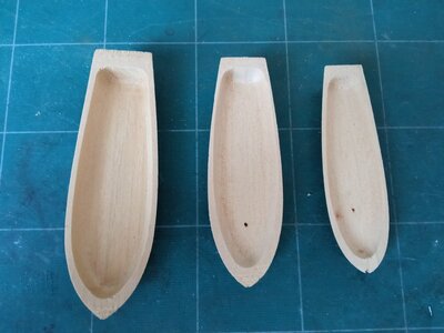

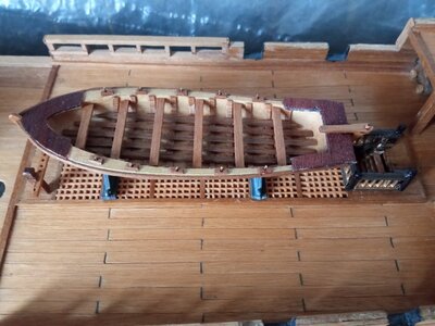

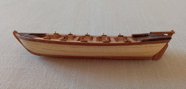

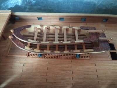

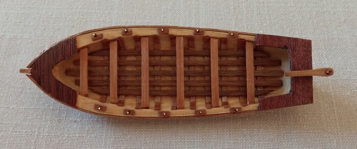

J'ai fait ma première chaloupe hier, le vernis est en train de sécher , il en reste 2 à faire.

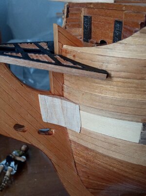

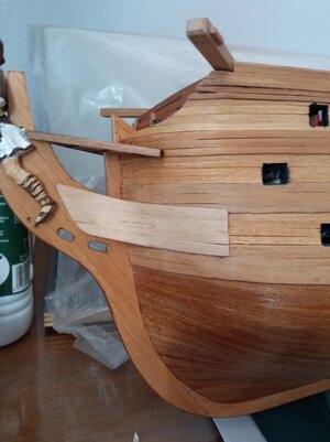

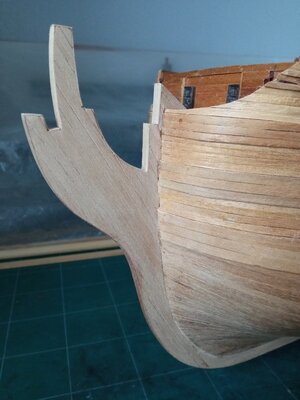

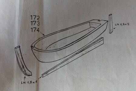

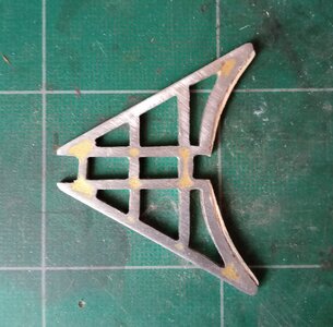

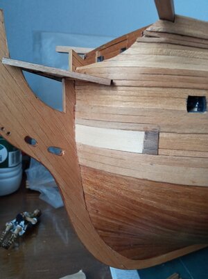

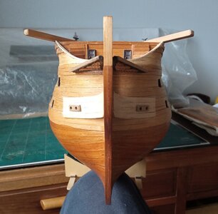

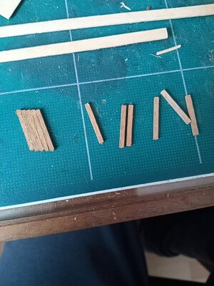

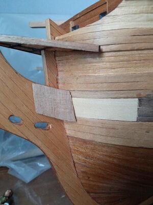

Petite avancée sur le renfort avant d'après le plan Mamoli .
Il faut faire une forme en baguette de noyer de 2x2 collées entre elles ( 30 petits bouts ) .
J'ai préféré faire un gabarit en balsa plus facile à sculpter et reproduire ensuite en noyer.
Ensuite, j'ai fait un remplissage pour compenser l'épaisseur manquante afin de coller les baguettes représentant le renfort.
D'après le plan, il faut utiliser du 0.5x4 pour représenter le renfort mais j'ai préféré utiliser du 1x5 pour plus de relief. Cela serait peint en marron.

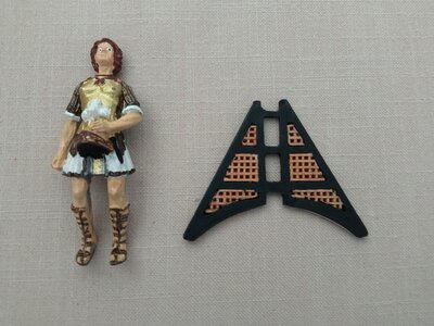

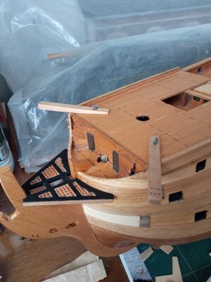

J'ai collé la plateforme avant et fait les grues de capon.

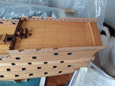

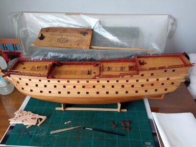

j'ai fabriqué les 2 rembardes arrières, les plus longues, les autres je les avais faites au début de la construction.
J'ai fait un montage à blanc, ce qui m'a permis de voir que la rembarde métallique transversale avant était bien plus basse que les longitudinales, j'ai réhaussé aves une baguette en noyer.
je pense devoir faire la même chose sur celle de derrière.
Les rembardes seront repeintes en ocre rouge, comme les murailles.

Rentrant de cure thermale, je poste une photo des murailles, rambardes et escaliers que j'avais peint avant de partir.
Returning from spa treatment, I post a photo of the walls, railings and stairs that I had painted before leaving.
